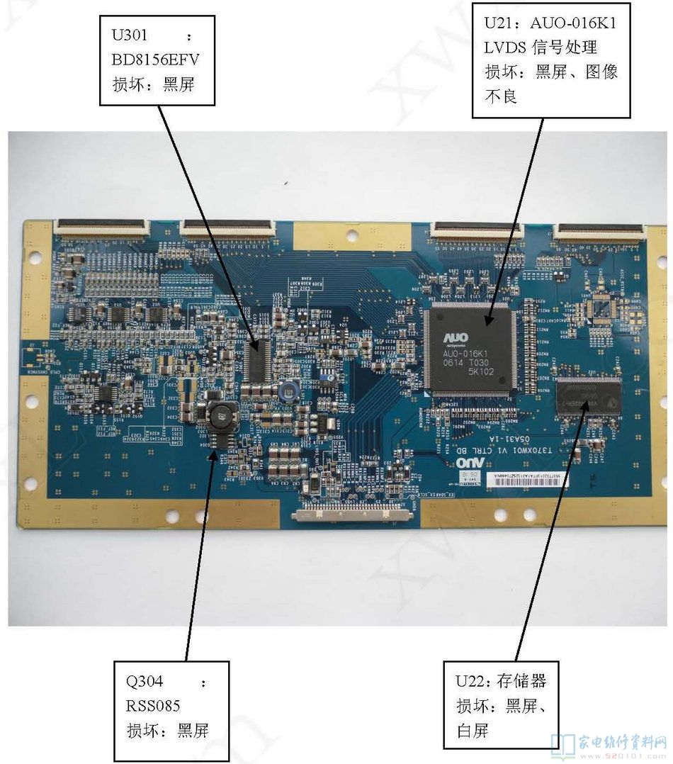

T370XW01 AUO屏逻辑驱动板(屏供电12V),该驱动板常见故障检修如下图所示
