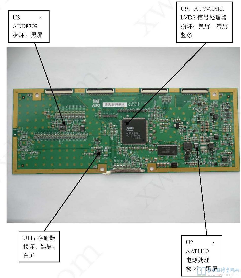

37寸AU屏驱动板维修资料(T315XW01)
2017-08-25
作者:voyager整理
2192
T315XW01逻辑驱动板(屏供电12V),该板常见故障检修如下图所示
