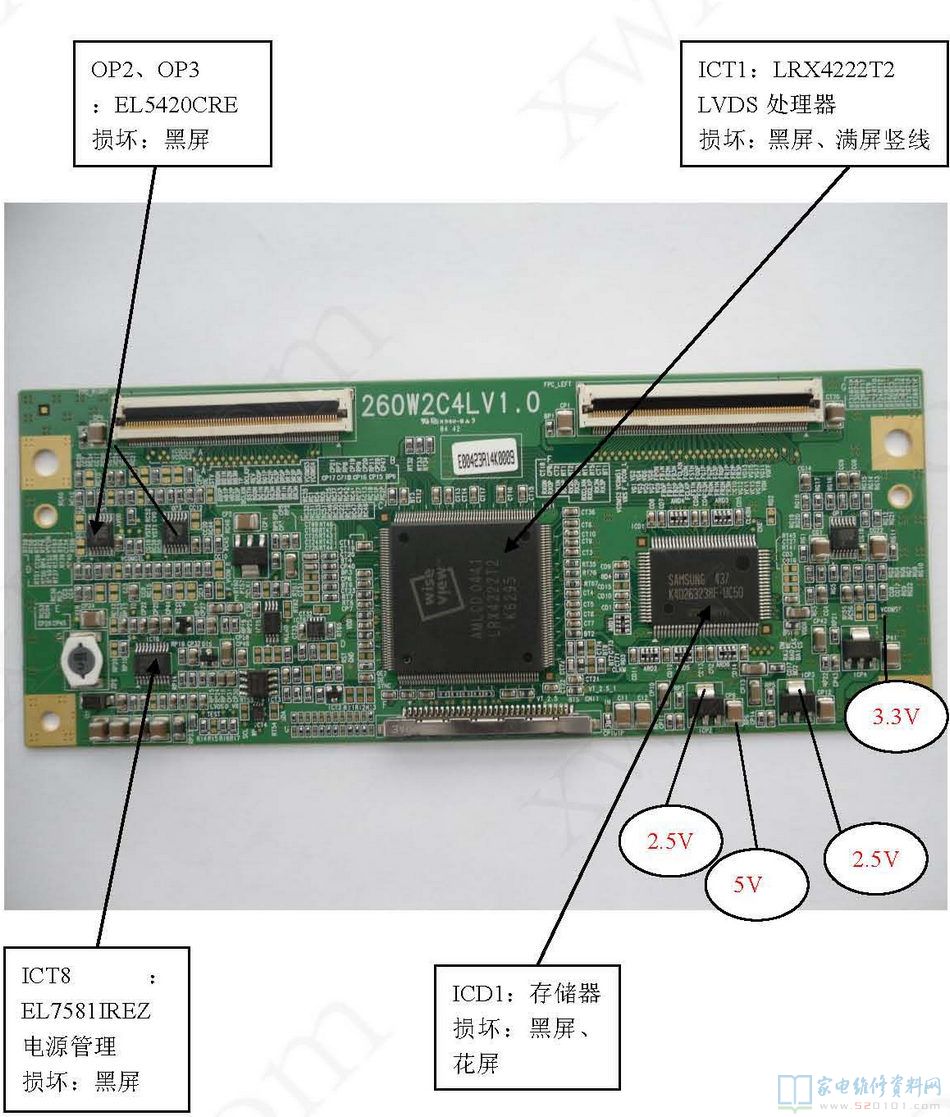

260W2C4LV1.0三星屏逻辑驱动板(屏供电5V),该板常见故障分析如下图所示
