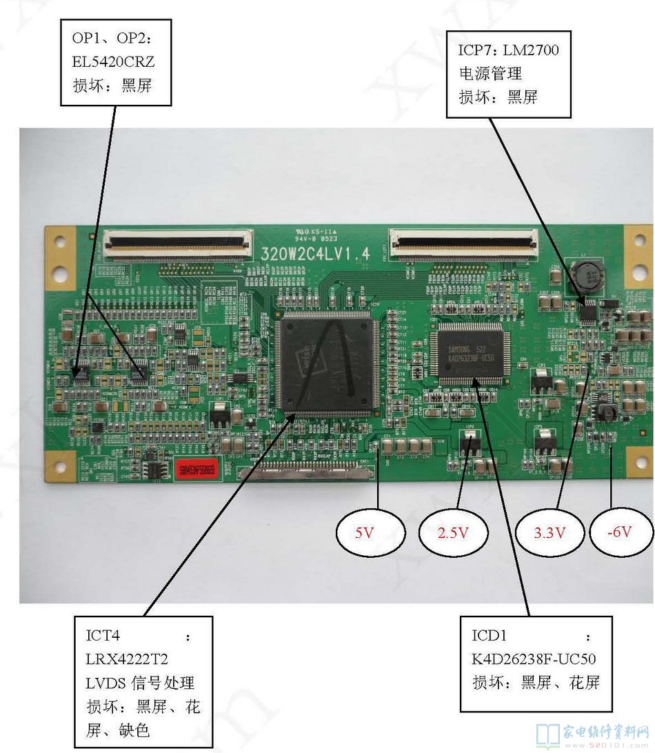

32寸三星屏驱动板维修资料(320W2C4LV1.4)
2017-08-25
作者:voyager整理
2200
320W2C4LV1.4三星屏逻辑驱动板(屏供电5V),该板常见故障如下图所示
