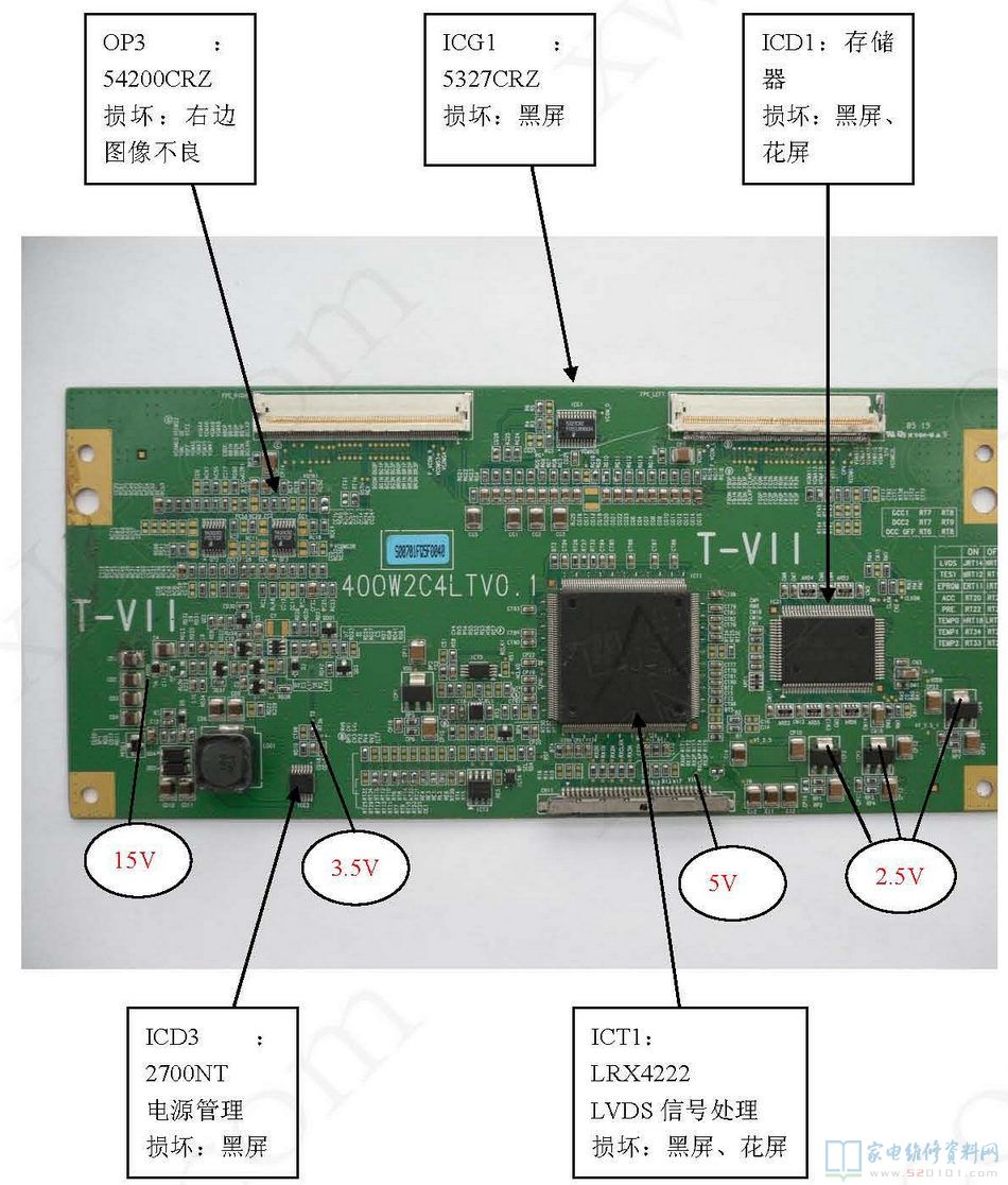

400W2C4LTV0.1三星屏逻辑驱动板(屏供电5V),该板常见故障分析如下图所示
