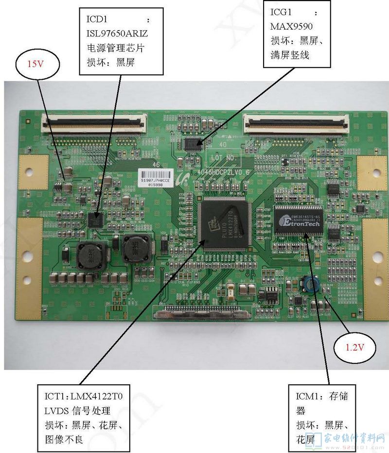

46寸三星屏驱动板维修资料(4046HDCP2LV0.6)
2017-08-26
作者:创维售后技术
2362
4046HDCP2LV0.6三星屏逻辑驱动板(屏供电12V)常见故障分析如下图所示
