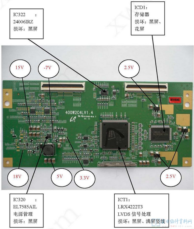

40寸三星屏驱动板维修资料(400W2C4LV1.4)
2017-08-26
作者:创维售后技术
2785
400W2C4LV1.4逻辑驱动板(屏供电5V)常见故障分析如下图所示
