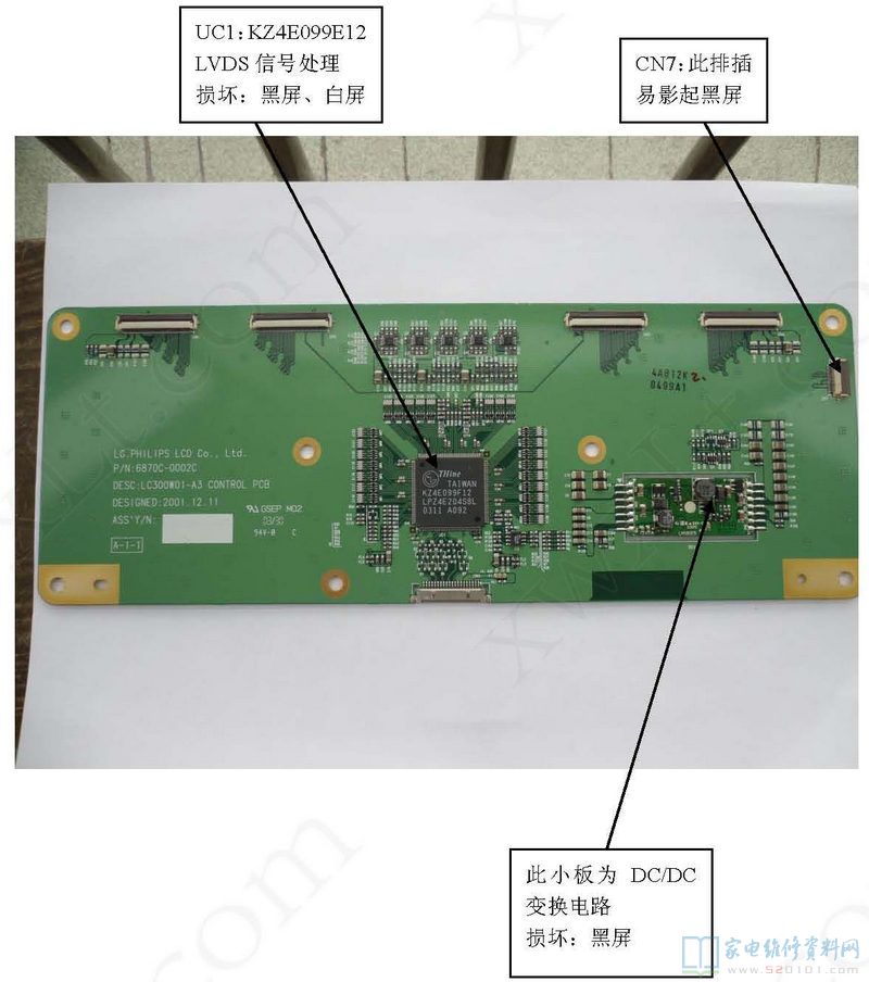

30寸LG屏驱动板维修资料(LC3000W01-A3)
2017-08-26
作者:创维售后技术
1877
LC3000W01-A3 LG屏逻辑驱动板(屏供电12V)常见故障检修如下图所示
