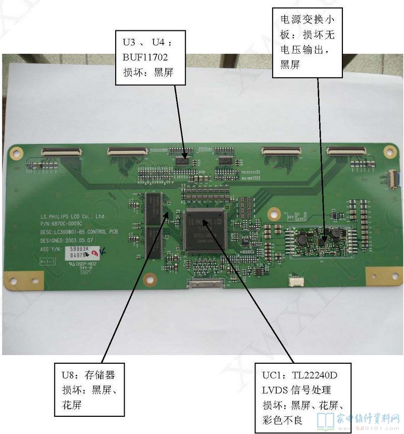

30寸LG屏驱动板维修资料(LC300W01-B5)
2017-08-26
作者:创维售后技术
1866
LC300W01-B5 LG屏逻辑驱动板(屏供电12V)常见故障分析如下图所示
