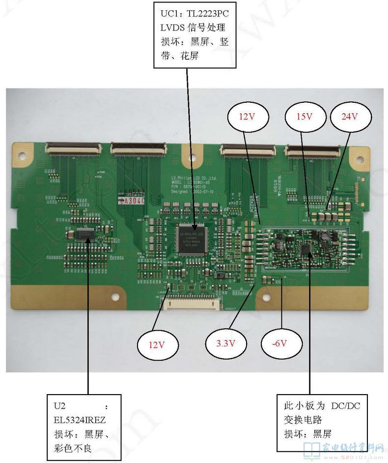

LC260W01-A5 LG屏驱动板(屏供电12V)常见故障分析如下图所示
