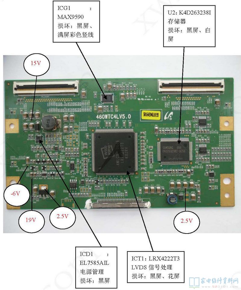

46寸三星屏驱动板维修资料(460WTC4LV5.0)
2017-08-26
作者:创维售后技术
2960
460WTC4LV5.0三星屏逻辑驱动板(屏供电5V)常见故障分析如下图所示
