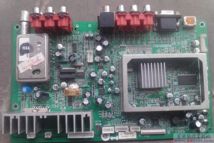

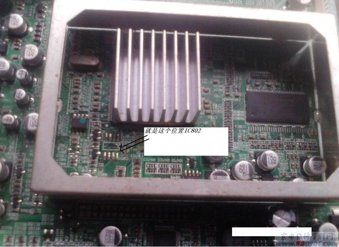

该板板号:5800-A8K210-0230机芯,故障现象为通电三无,开机测量电源输出均正常,电源不用考虑有问题,测量主板12V.5V.3.3V都有,我们这点刚好有一台一模一样的机器,直接取下主板装上此机OK,图像马上出来了,看来原主板没有工作正常,难道只有换主板,且慢,上网看看这款机器有通病没有,果然有,原来此机IC802数据容易出问题,这个存储器存储的是BIOS程序不管3721换了再说。

我也修了一台此款电视,主板3.3Ⅴ电压只有2.2伏左右。原以为是主板存在短路故障。试着将程序块焊下,后上电测试3.3伏居然正常了。试着重写程序,注意要选用那个中放块致的程序,焊回再次试机,主板居然正常了。该主板上电,低电平开机。不正常的时候,主板上电呈高电平,待机状态。
回复
发表于2018-09-25 23:32:23
古泉
Ic802程序问题。下载的有两个bin,要选中放块一致的那个程序。
