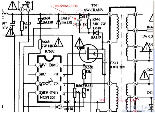

关键词:红灯闪烁不开机、4T36
机芯:4T36
故障:红灯闪不开机
检修:拆机无明显损坏,测行输出无短路。通电试机,+B在十多伏跳动,并伴有滋滋响。断开行电路+B不能恢复。判定故障在电源!在路测试,电源块1207P,正反馈电路无异常。代换光耦故障依旧,稳压环路正常。
最后代换初级消峰电容C608 103 2KV 故障消失 测量拆下的电容无异常
希望对同行有所借鉴
