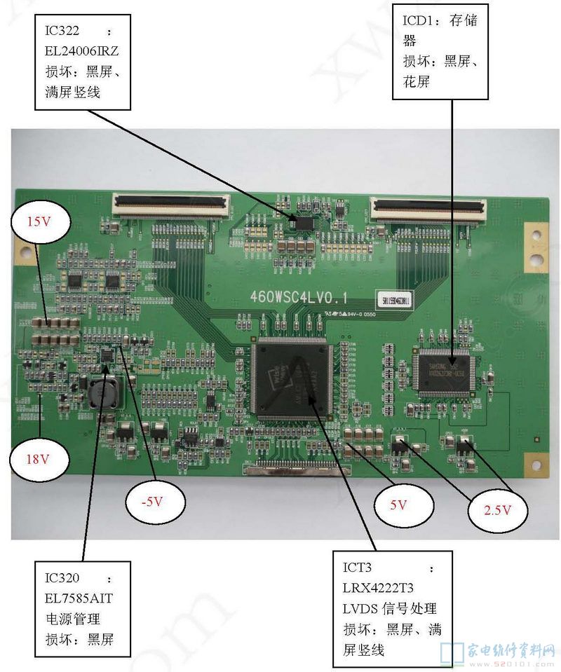

46寸三星屏驱动板维修资料(460WSC4LV0.1)
2017-08-26
作者:创维售后技术
2449
460WSC4LV0.1三星屏逻辑驱动板(屏供电5V)常见故障分析如下图所示
