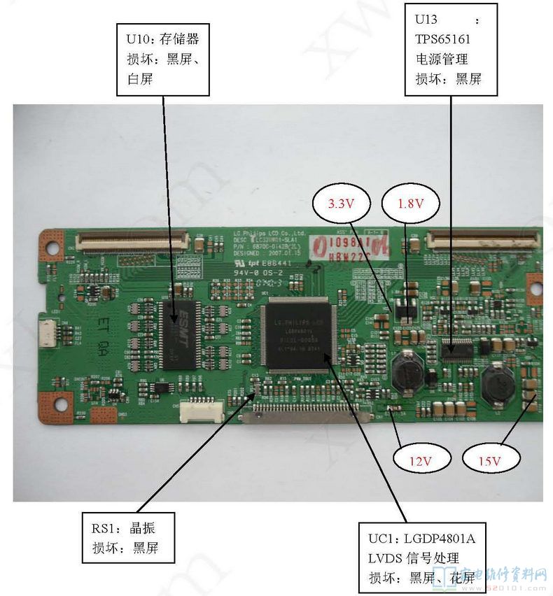

LC320W01-SLA1 LG屏逻辑驱动板(屏供电12V)常见故障分析如下图所示
