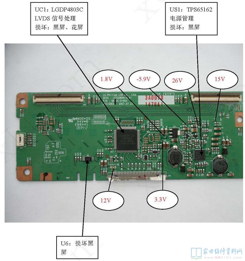

32寸LG屏驱动板维修资料(LC320WXN-SAA1)
2017-08-27
作者:创维技术服务
4642
LC320WXN-SAA1 LG屏驱动板(屏供电12V)常见故障分析如下图所示
