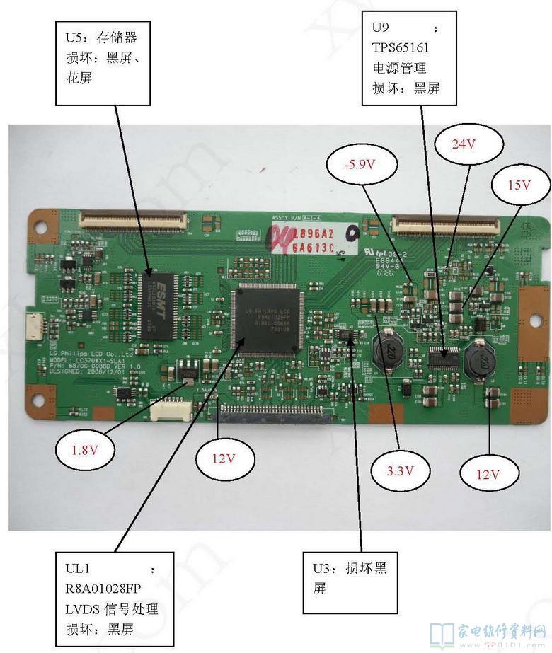

37寸LG屏驱动板维修资料(LC370WX1-SAL1)
2017-08-27
作者:创维售后技术
2188
LC370WX1-SAL1 LG屏逻辑驱动板(屏供电12V)常见故障分析如下图所示
