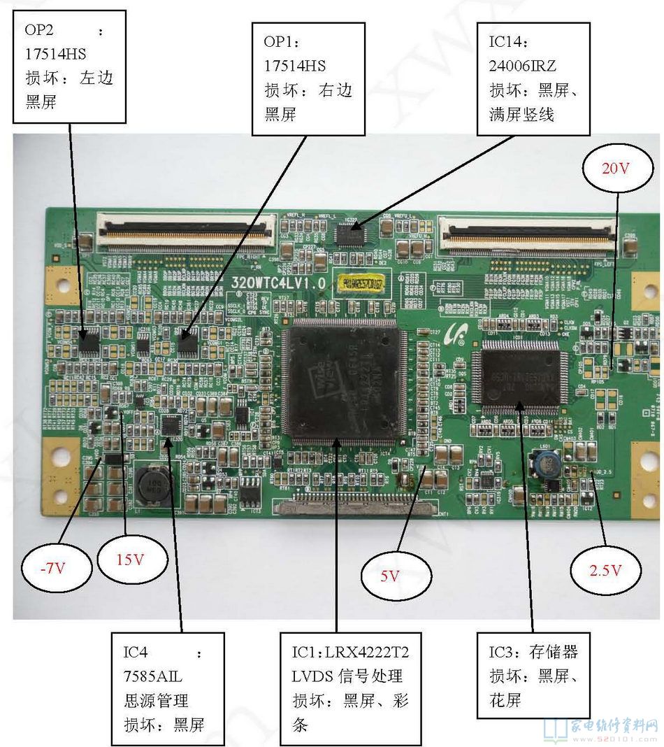

32寸三星屏驱动板维修资料(320WTC42LV1.0)
2017-08-25
作者:voyager整理
2115
320WTC42LV1.0三星屏逻辑驱动板(屏供电5V),该板常见故障分析如下图所示
