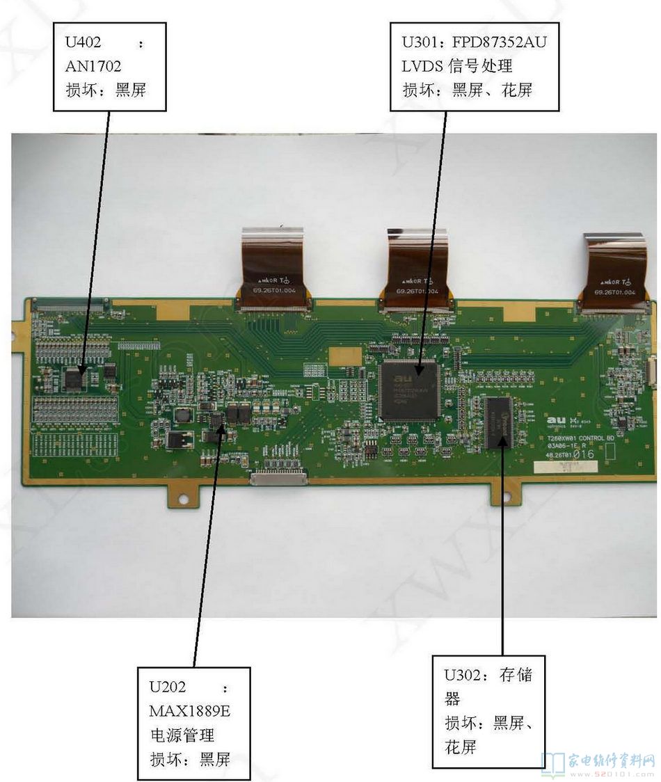

26寸AU屏驱动板维修资料(T260XW01)
2017-08-25
作者:voayger整理
2556
T260XW01 26寸AU屏驱动板(屏供电5V),该驱动板故障如下图所示
