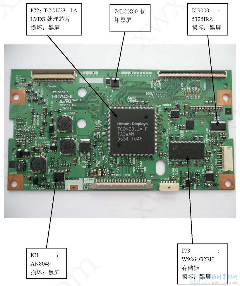

32寸日立屏驱动板(屏供电12V),常见故障如下图所示
