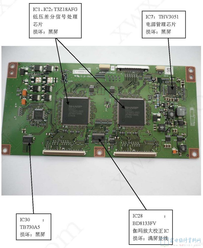

52寸夏普屏CPWBX3749TP驱动板,配机芯有创维8G10。常见故障如下图所示
