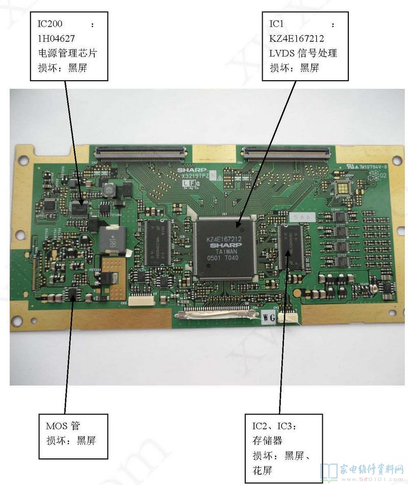

37寸夏普屏驱动板维修资料(X3219TPZ)
2017-08-24
作者:voyager整理
2264
37寸夏普屏X3219TPZ驱动板(X3219TPZ)常见故障如下图所示
