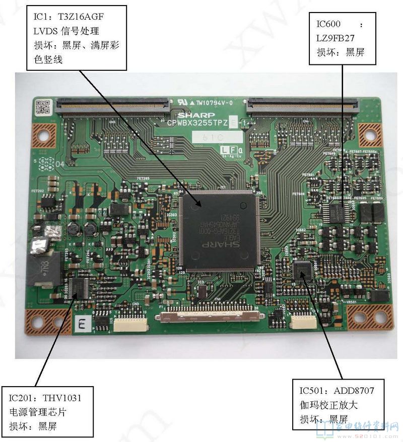

32寸、37寸夏普屏驱动板维修资料(CBWBX3255TPZ)
2017-08-24
作者:voyager整理
2560
夏普屏驱动板CBWBX3255TPZ(屏5V供电),配有机芯:32F6U1
该驱动板常见故障如下图所示
