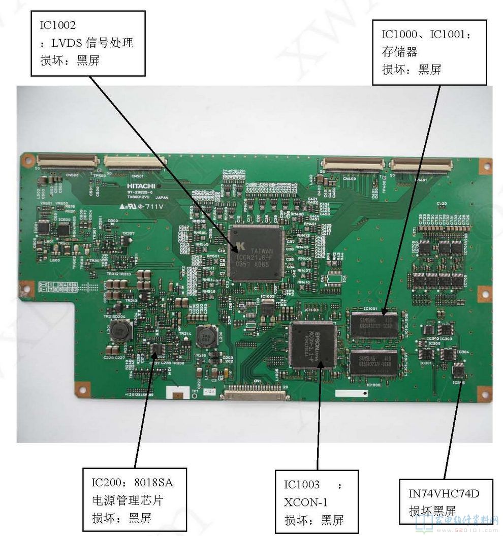

32寸日立屏驱动板维修资料(芯片TCON21.6)
2017-08-25
作者:voyager整理
1940
32寸日立屏驱动板(屏供电12V,芯片TCON21.6),常见故障原因如图所示
