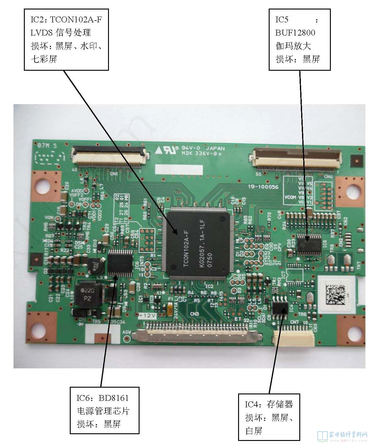

37寸日立屏驱动板维修资料
2017-08-25
作者:voyager整理
1829
37寸日立屏驱动板(屏供电12V),配有机芯:创维8M10、8T1G。该驱动板常见故障如图所示
