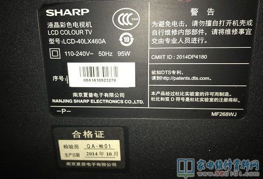

夏普液晶电视解除5次记忆保护的方法步骤如下:
1、断电 → 按住本机“音量-”和“视频” → 通电(此时进入K模式,屏幕左上角显示K字样,此时手可松开),
2、同时按下本机“音量-” 和 “频道-”(此时进入工程模式,满屏英文字母) 工程模式下遥控方向键上下键可翻页,“频道 + -”可使光标上下移动,3、用遥控将光标移动到第9页第5行“L ERR RESET 5”,按下“确定”键数字5变为0,按本机“电源键”关机重启去保护。
