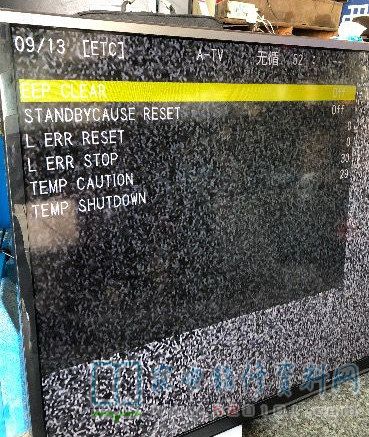

如无效就进总线调试菜单,供11页,在第9页,EEP CLEAR OFF 把OFF变ON 按确认, 机器先暗一下,再变雪花,2秒后自动关机,同时绿灯亮 ,再过3秒后会再自动开机,保护记忆清除,恢复正常。
