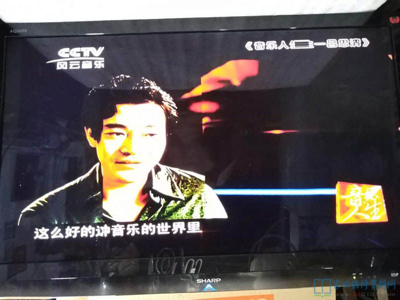

夏普LCD-40LE700A进入维修模式方法:关机后同时按住音量-和TV/AV键不放再按电源待机键开机,屏幕左上角出现“K”符号,表示进入维修模式。
