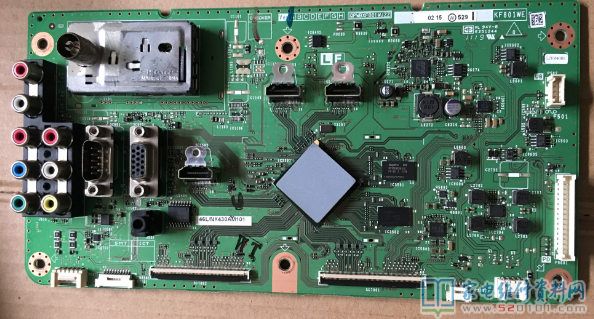

1、进入工厂模式方法
断电 → 按住本机“音量-”和“视频” → 通电 此时进入K模式,屏幕左上角显示K字样,此时手可松开 ,同时按下本机“音量-” 和 “频道-”(此时进入工程模式,满屏英文字母),工程模式下遥控方向键上下键可翻页,“频道 + -”可使光标上下移动。
2、解锁方法
工程模式下遥控方向键上下键可翻页,“频道 + -”可使光标上下移动。用遥控将光标移动到第9页第5行“L ERR RESET 5”,按下“确定”键数字5变为0,按本机“电源键”关机重启去保护到此完成 。
