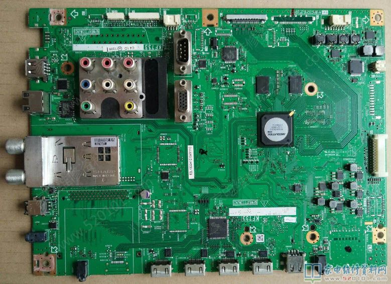

首先拔掉电源, 按住音量减与视频键不要松手通电等屏幕亮起来出现"K"字样后,再按住音量减与频道减键出来工厂菜单:1、用遥控翻到第一页找到TEMP开头的英文字看后面的数值一般为50左右选中文项用遥控按右翻页按两下在按确定《一般会没有反应》。2、在调到第二页找到 RESET OFF 把后面的OFF设置为ON。3、在调到九页找到LERR RESET 英文开头的 看后面的数值一般为“0”,选中这项再按确定键《一般会没有反应》。4、再回到第一页作10秒钟的停留看看刚刚TEMP这项后面数值多少一般是46—50左右的跳变为正常。
	       注意,以上在设置时有几项会没有反应,可以不管它。
