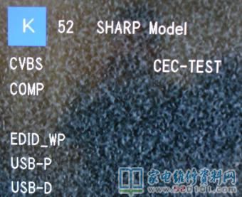

1、按住:本机“电视/视频”键和“音量减”键,插入交流电源,等到电视机出现光栅,松开手,屏幕上出现K字符

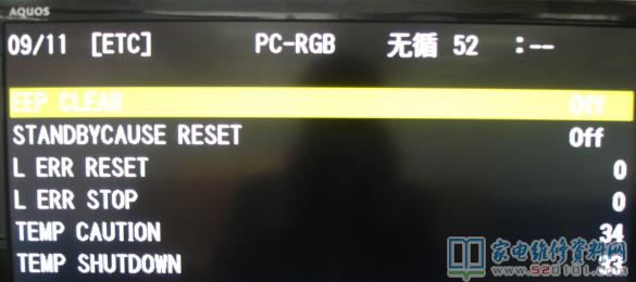

2、按下本机“音量减”键和“频道减”键进入工程调整模式

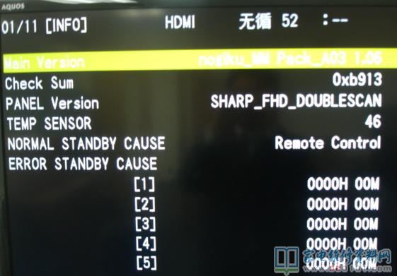

3、按压遥控器的上下方向键进行翻页直到找到第九页。
4、按压遥控器的频道加减键进行选项,直到找到第九页第二项:STANDBYCAUSE RESET。按下遥控器的向右方向键,off将变为ON,再按下确定键,ON 变为off.
5、按压遥控器的频道加减键进行选项,直到找到第九页第三项:L ERR RESET。按下遥控器的向右方向键后再按下确定键,灯错误次数将变为0.
	6、关机即可退出工程调整模式,灯错误次数清零工作结束。重新上电开机,机器即转为正常状态
