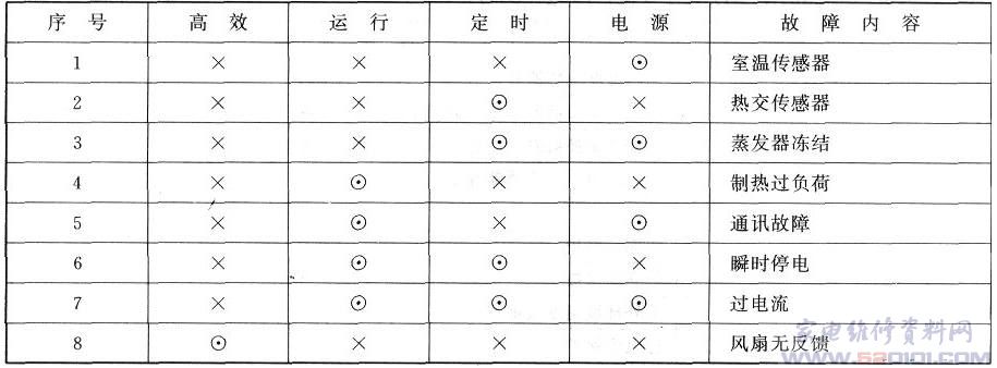

当发现空调器的运行发生异常而停机,维修人员可按下遥控器的“传感器切换”按钮,开关面板上的指示灯将会显示故障内容。
  ×  指示灯灭    O  指示灯闪烁  口指示灯亮
  室内机故障:
 按压遥控器传感器切换钮5秒以上,控制器自动故障检测并显示。
