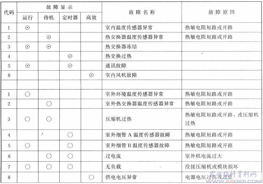

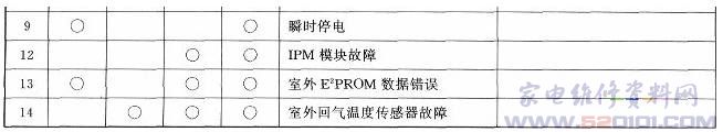

当运行出现故障后,空调器将停止运行,然后显示故障内容。 若要重现故障内容可按“传感器切换”,将遥控器设定为“本体控温”,再设为“遥控器控温”状态。 显示故障内容的显示灯与运行指示灯兼用(⊙为闪烁,○为常亮):
