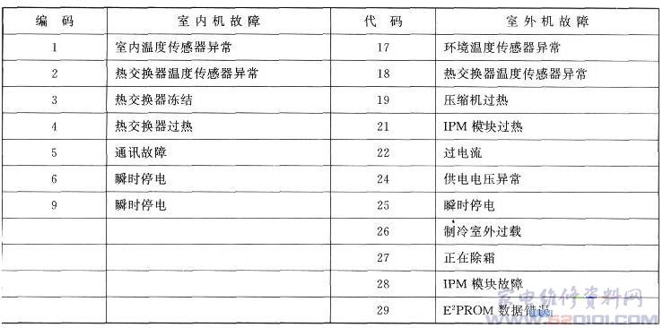

海信KFR-50LW/BP变频柜式空调器故障代码表
2014-05-09
作者:Voyager整理
1862
当控制器在产生保护时,按动传感器切换键,会在室内机的荧光屏室内温度处显示故障代码,以利于调试和维修。故障代码如下:
按压遥控器传感器切换钮5秒以上,控制器自动故障检测并显示故障代码。
