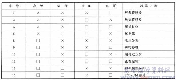

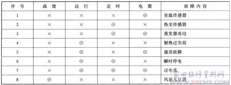

当发现空调器的运行发生异常而停机,维修人员可按下遥控器的“传感器切换”按钮,开关面板上的指示灯将会显示故障内容。
×指示灯灭;⊙指示灯闪烁;口指示灯亮。
室内机故障:
室外机故障
