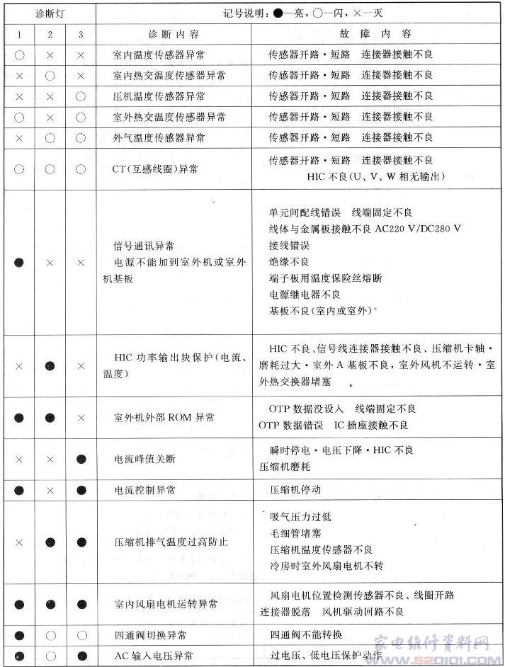

自诊断方式:
  室内机运转指示灯按0.5秒亮灭间隔,可使用下述方法,详细诊断故障。
  注意:1、表示当插入电源插头运转指示灯按0.5秒闪亮时,是室内A板外部ROM(OTP数据)不良,插入不良或忘记安装。
  注意:2、表示不插电源插头也记忆故障,按下述顺序诊断。
  自诊断顺序:
  1、表示请插入电源插。
  2、表示请将本机电源键拨到“关”位置,这时传感器异常及保护动作5秒显示(0.5秒间隔闪亮,5秒亮或闪亮并用3种)后,2秒消灯,消灯时蜂鸣器响1声的间隔,自诊断按1、2、3指示灯顺序表示,(注意:机器无故障时,自诊断指示灯1、2、3不表示,蜂鸣器也不叫),蜂鸣器P、P、P叫三声诊断结束。修理完成后插入电源,将室内本机电源拨到DEMO位置,清除诊断内容,随后,将本机电源键置于“关”、“开”临界,确认诊断内容是否已清去,方可使用。
  诊断内容:
