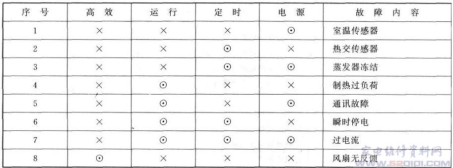

海信KF-25GW空调器故障代码表
2014-05-09
作者:Voyager整理
1001
当发现空调器的运行发生异常而停机,维修人员可按下遥控器的“传感器切换”按钮,开关面板上的指示灯将会显示故障内容。
× 指示灯灭 O 指示灯闪烁 口指示灯亮
室内机故障:
按压遥控器传感器切换钮5秒以上,控制器自动故障检测并显示。
