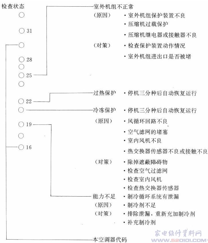

通过运行操作,如果不能正常地进行运转,此时“电源”指示灯在闪烁,室内机出风口有微风吹出,这种状态时空调器可能有故障,请同时按下操作面板上的“上”“下”键,数秒后就成为检查状态显示,按照在操作面板上所显示出来的内容,应解除其原因。按“运转/停止”键退出检查。
