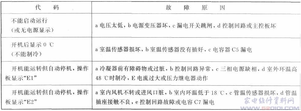

格力LF7.5WPK柜式空调器故障代码
