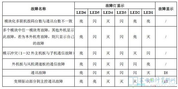

格力(商用)多联机室外机主板通讯类故障代码
2017-06-18作者:中华维修1877评论
