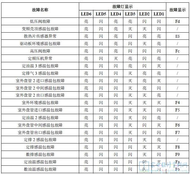

1)LED6为电源指示灯(红灯):上电后亮、断电后灭
2)LED5为运行指示灯(绿灯):正常运行时亮、故障时闪、关机时灭
3)LED4、LED3、LED2、LED1为故障显示灯(黄灯)
