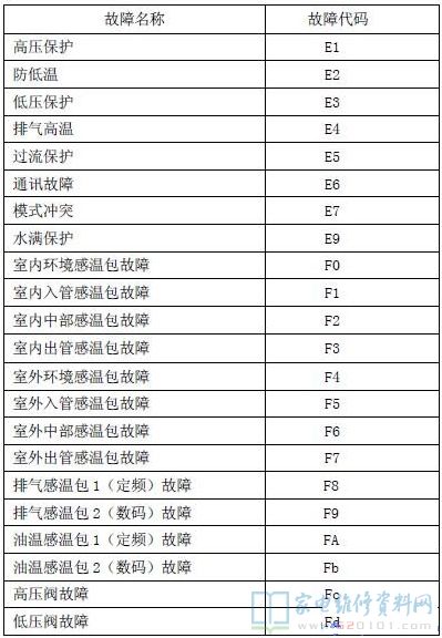

格力商用多联机线控器安装后,且在外机与内机接线等完毕后即可打开电源开机调试。一般情况下,在按下线控器上的开关(ON/OFF)按键后即可开机。根据需要可以选择按下你所需要的功能按键,这时机型就可正常运行,显示板上将会显示正常的信息代码。但有时候因为操作不当等原因机组可能出现不正常运行状态,这时显示板将会显示相应的故障代码,具体故障显示及代码表如下:
