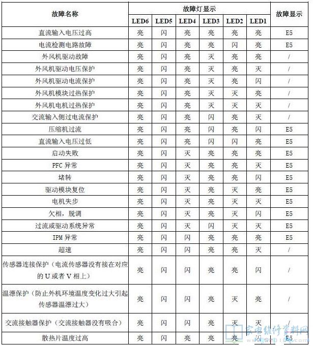

格力(商用)多联机室外机主板控制器类故障代码
2017-06-18作者:中华维修1762评论
