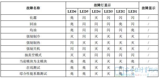

格力(商用)多联机室外机主板状态显示代码
2017-06-18作者:中华维修2355评论
  • 格力(商用)多联机室外机主板内机台数 显示代码
  • 格力(商用)多联机室外机转接板故障代码
  • 格力(商用)多联机天井机故障代码
  • 格力(商用)多联机室外机主板通讯类故障代码
  • 格力(商用)多联机室外机主板控制器类故障代码
  • 格力(商用)多联机室外机主板系统类故障代码
