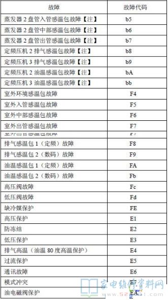

1)LED2为电源指示灯(红灯)(上电后亮、断电后灭)
2)LED3为运行指示灯(绿灯)(内机正常运行时亮、内机关机时闪)
3)故障时LED2、LED3交替闪烁
注:“3 个或4 个压机模块化系统:如模块化600 机型”或“非模块化的3 个或4 个压机外机系统:如“GMV-R620W4/A、GMV-R420W3/A……”中含有两个蒸发器。第二个蒸发器中出现故障时,转接器显示b5~bb的故障代码。
