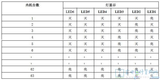

格力(商用)多联机室外机主板内机台数 显示代码
2017-06-18
作者:中华维修
3636
注:当2s内连续按下外机的SW3按键2次,进入内机台数检测则LED1~LED4轮流闪烁,LED5、LED6灭,12秒后显示检测台数。
