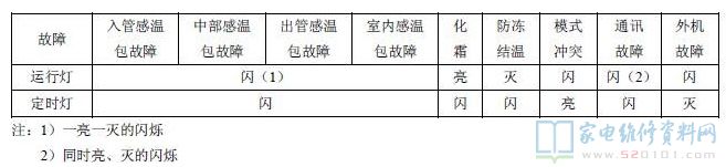

格力(商用)多联机室内机风云/风侠系列故障代码
2017-06-25作者:1335评论
