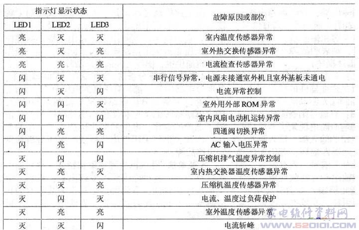

长虹KFR-48GW壁挂式空调器故障代码表
2014-08-22
作者:未知
1333
长虹KFR-48GW壁挂式空调器发生故障时,以空调器上的LED1~LED3的指示灯点亮、熄灭、闪烁组合显示故障代码,LED指示灯显示的故障代码见下表。
