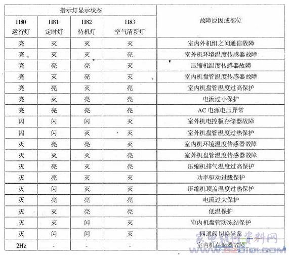

长虹KFR-28W/BC3(G2861C3)壁挂式空调器故障代码表
2014-08-22
作者:未知
1574
长虹KFR-28W/BC3(G2861C3)壁挂式空调器发生故障室外机发生停机故障时,室外机电路板上的H80、H81、H82、H83,以点亮、熄灭、闪烁组合显示故障代码:如果室内机与室外机通信正常,按室内机面板上的“应急”键关机.则室内机指示灯显示故障代码,室内机运行灯、定时灯、待机灯、空气清新灯分别与室外机H80、H81、H82、H83相对应。室外机与室内机指示灯显示的故障代码见下表.表中的“2Hz”为运行灯的闪烁频率。
