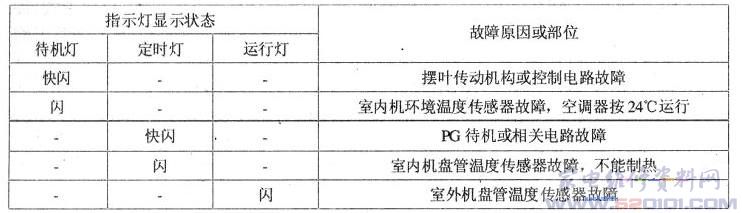

长虹KFR-33DW/J空调器发生故障时,空调器的待机灯、定时灯、运行灯,以闪烁组合显示故障代码,指示灯显示的故障代码见下表。表中的“一”表示显示状态不确定。
